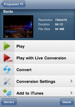

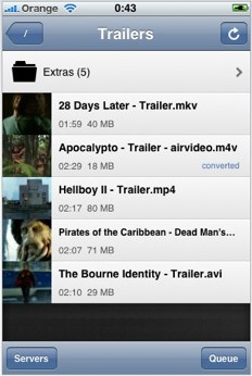

A questo punto appaiono le cartelle selezionate nelle Preferenze di Air Video Server, con tra parentesi il numero di elementi in esse contenute, e non resta più che navigare al loro interno per scegliere i video da guardare. I film compatibili possono essere guardati immediatamente con il tasto Play (freccia verde).

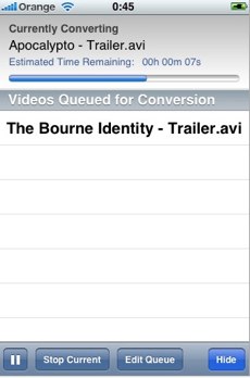

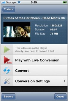

Quelli in formati non supportati dal dispositivo mobile devono dapprima essere convertiti, quindi è necessario premere su Convert. La conversione viene effettuata da Handbrake CLI ed è piuttosto veloce. Si può controllare quanto tempo manca andando su Queue. Vi sono alcune opzioni di conversione (Conversion settings e Global Conversion Settings) che permettono di regolare lo zoom (Crop), l’audio, la risoluzione, la qualità e il bitrate. Ogni filmato convertito in questo modo viene registrato sul Mac, accanto all’originale e con un suffisso Air Video. Il filmato originale non verrà più mostrato, ma selezionando quello convertito sarà possibile accedervi comunque.
I video convertiti/compatibili possono essere aggiunti ad iTunes (Add to iTunes).

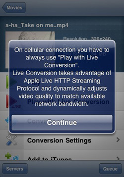

Se non vogliamo aspettare, possiamo attivare la conversione in diretta, Play with Live conversion (freccetta rossa), che richiede però un Mac abbastanza potente (Intel Core 2 Duo) e un iPhone con firmware 3.0+. La conversione viene fatta mentre noi già iniziamo a guardare il filmato.
In certi casi lo streaming remoto (ad esempio con gli mp4) è possibile solo utilizzando Play with Live conversion: un messaggio ci avverte di questa limitazione.

Nota Bene: alcuni filmati che sembrerebbero compatibili non lo sono a causa del loro bitrate o risoluzione troppo alti, bisogna quindi convertirli. I video protetti da DRM non sono supportati.
