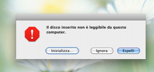

Ciao ragazzi e buongiorno a tutti
dopo qualche “segnale“ premonitore il mio HD esterno WesternDigital da 160Gb (del 2004) e i relativi dati (di LAVORO e non) :-((((
non vengono purtroppo più rilevati dal mio sistema operativo (Snow Leopard).
Aii'inizio il giorno prima della “dipartita“ durante alcuni copia/trasferimenti di dati dal Disco interno all Ext ad un certo punto la copia si interrompeva e mi si apriva una finestra con le indicazioni di dispositivo (ext) espulso non conformemente (il disco ext contiene solo dati, non c'è nessun sistema operativo installato).
Il disco GIRA, non fa nessun ticchettio nè rumori strani ma non appare l'icona sul desk e naturalmente non trovo più i dati.
Mi si apre ora qs schermata con messaggio.(vedi allegato)
- provato a cambiare cavo usb
- Utility Disk vede il disco ma non è possibile fare nessuna operazione
- DiskWarrior 4.4 non lo rileva.

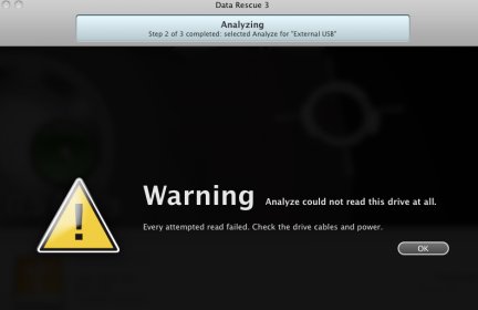

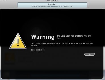

- Diskdrill - DataRescue (vedi allegati) - DataRecovery vedono il disco ma non trovano/recuperano nessun file.
- L' Hardisk è un WD1600BB-98FTA0 con scheda logica PCB-WD 2060 001173 004, ho trovato su ebay una scheda logica ricondizionata (ma con codice identico) ma con questa, UtilityDisk non vede nemmeno il disco esterno.
Adesso Ho trovato su internet un disco (NUOVO) e uno RICONDIZIONATO a costo contenuto e dalle identiche caratteristiche, persino quasi la stessa data di produzione (pochi giorni di differenza)
son tentato di acquistarli per provarne la rispettiva scheda logica.....
Non riesco a capire quale possa essere il guasto, credo sia la scheda logica o una questione di contatti, cos'altro posso tentare?
C'è la “camera bianca“ è vero... ma è un costo molto elevato, almeno per me...
grazie x le eventuali dritte
saluti, Angelo
