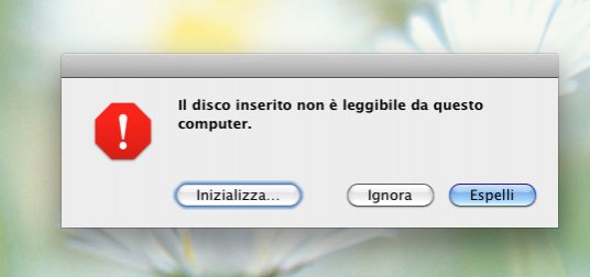

Mi si apre ora qs schermata con messaggio.(vedi allegato)

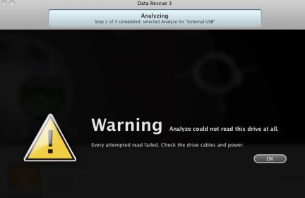

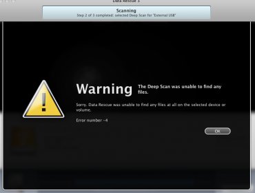

- Diskdrill - DataRescue (vedi allegati) - DataRecovery vedono il disco ma non trovano/recuperano nessun file.
