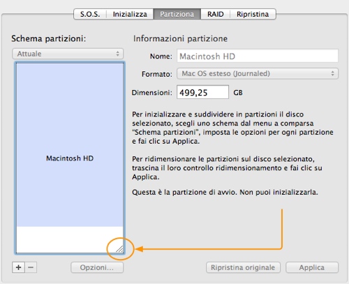

Se la mappa delle 3 mappe partizioni era la stessa puoi modificare il volume di A e/o B per recuperare lo spazio che occupava C.
In Utility Disco, come hai fatto per eliminare C, seleziona il volume A o B e modificane le dimensioni spostando l'angolo in basso a destra.
Io ho solo una partizione, ma l'immagine dovrebbe fornirti sufficienti indicazioni. L'ovvio suggerimento, prima di effettuare qualsiasi operazione, è quello di avere a disposizione un backup aggiornato.
