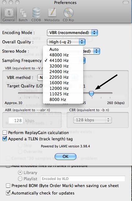

Non so se giustifichi il rallentamento, ma in effetti dovrebbe essere a 44,1 KHz. Prova a riconvertire gli mp3 in questione con XLD con questi setting, che trovi nelle preferenze di XLD:
Ulteriori informazioni nel tutorial dedicato.
I tuoi sono a 192 Kbps e CBR, per cui tanto vale porre il cursore come indicato dalla freccia (= 2.0). In alto lascia tutto come sta. Poi dal menu a tendina Sampling Frequency selezioni 44100.
Successivamente, sempre con XLD, converti gli mp3, ora a 44,1, in .aiff e riprovi a masterizzare. Ripeto che non sono certo sia risolutivo.
