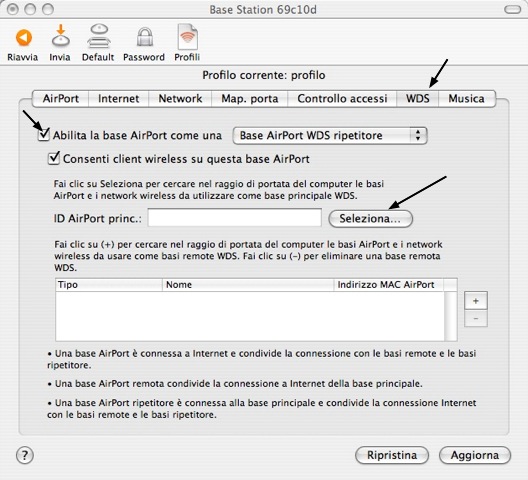

ecco la mia express (in modalità ripetitore) e come dovrai configurarla, semplicemente inserendo l'indirizzo della airport express principale, quella collegata al router adsl:
