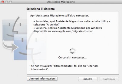

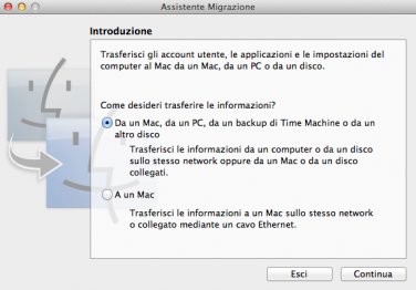

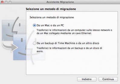

Per la seconda tua segnalazione ho fatto quanto detto nella parte in rosa "Associate an OSX Volume", ma al termine della procedura provo a lanciare ASSISTENTE MIGRAZIONE ma cmq non mi trova nessun salvataggio da cui importare i dati.
Di seguito i print screen:
Dove sbaglio?

comincio dal fondo. non lo so dove sbagli perchè purtroppo non posso riprodurla, ma quello è un soggetto molto preparato su timemachine. forse sbagli a digitare il comando che necessita di una certa forma. la procedura da seguire, per me, rimane quella evidenziata "in rosa": http://pondini.org/TM/B6.html
il discorso mac address di macworld può, ripeto, può essere una soluzione alternativa (anche se dubito che ti sia cambiato il mac address col cambio di HD) ma di certo non devi scrivere mymac alla fine come vedo scritto nel post e neppure time machine come nome del tuo disco esterno (lo dico per scrupolo). se poi il nome è composto da due parole il corretto "indirizzo" è semmai /Volumes/Time\ Machine. ad ogni modo, se è tutto corretto e ti escono quei numeri, quei numeri non sono un mac address e i files sono probabilmente corrotti. altrimenti non mi spiego quella risposta.
infine i printscreen di assistente migrazione non mi paiono corretti. devi scegliere da un backup di timemachine non da un'altro mac (immagine 2).
comincio dal fondo. non lo so dove sbagli perchè purtroppo non posso riprodurla, ma quello è un soggetto molto preparato su timemachine. forse sbagli a digitare il comando che necessita di una certa forma o forse sbagli con assistente migrazione. la procedura da seguire, per me, rimane quella evidenziata "in rosa": http://pondini.org/TM/B6.html
