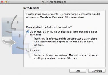

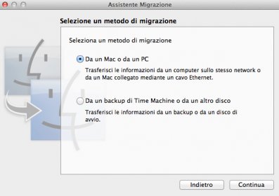

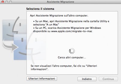

Per la seconda tua segnalazione ho fatto quanto detto nella parte in rosa "Associate an OSX Volume", ma al termine della procedura provo a lanciare ASSISTENTE MIGRAZIONE ma cmq non mi trova nessun salvataggio da cui importare i dati.

Di seguito i print screen: Dove sbaglio?

infine i printscreen di assistente migrazione non mi paiono corretti. devi scegliere da un backup di timemachine non da un'altro mac (immagine 2).
