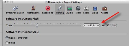

terminata l'intro...vengo al nocciolo...sapete come si fa a modificare il pitch in GarageBand (o Logic) in modo da regolarlo sul LA a 432 Hz? io ci sto uscendo matto :x

Con GarageBand credo che non sia possibile:.
Con Logic vai su Menu File>Project Settings>Tunings per cambiare l'intonazione generale e/o per selezionare temperamenti differenti dall'equabile.
