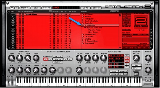

Beps_an wrote:ma provando a suonare non si sente nulla.
Una volta creata una nuova traccia cosa si deve fare?
Clicca sulla piccola matita sulla destra
e seleziona con un doppio click il suono che vuoi utilizzare (vedi allegato)

Beps_an wrote:inoltre io non vedo i suoni, la lista di destra è vuota, e quando premo i tasti del piano non emette nessun suono,
quale può essere il problema?
Dal tuo screenshot si vede chiaramente che la libreria del tuo SampleTank è vuota; assieme al plugin vanno ovviamente scaricati i suoni (e durante l'installazione, se non ricordo male, viene chiesto dove sono stati salvati questi suoni....).

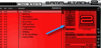

Beps_an wrote:se sono questi , sono ancora in tempo a metterli a posto?
Prova così: clicca sul tasto PREFS
e poi sul tasto Browse nella finestra successiva, per indicare a SampleTank la directory dove hai salvato quelle cartelle (...si, quelli sono i suoni... ;) )
Facci sapere ;)
