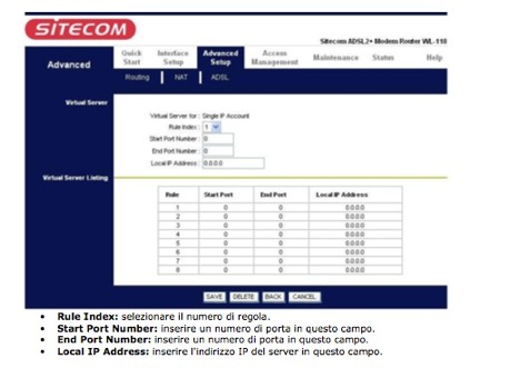

Ho un Modem/Router 54G Turbo WL-174 della Sitecom.
Apro Advance Setup
Poi seleziono Multiple così si aggiunge la voce IP Address Mapping, clicco su questa e si apre questa pagina in cui ho selezionato Many to One
E' qui che non riesco ad orientarmi.Help!!
Ah, non ho una base airport esterna!
Apro Advance Setup

no, nulla di quello che hai fatto. la mappatura porte si fa in virtual server
qui il manuale in italiano: http://www.sitecom.com/showdownload.php?id=3133
rule index: metti 1, poi 2, poi 3 dal momento che dovrai creare 3 regole distinte. ecco la prima:
start port: 4662
end port: 4662
local IP: l'ip assegnato dal router al tuo mac.
i numeri delle 3 porte li vedi qui: http://www.tuttologia.com/tutorial/aMule.html
start port: 4662
end port: 4662
hai due modi per vedere l'IP assegnato dal router al mac: nelle configurazione del router o in pref. sistema del mac/network--> pannello TCP/IP. non so se in status.... ho già cestinato il manuale.
cmq parliamo dell'IP privato, perchè quello assegnato dal provider a te non interessa ai fini della mappatura. con probabilità sarà 192.168.0.2 o 192.168.0.100, se non ci sono collegati altri computer al router.
