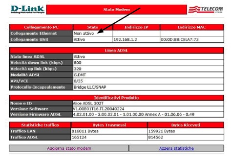

qui la guida, per le luci di stato sul modem che devi controllare e per entrare nella sua configurazione al fine di vedere se il collegamento ethernet è attivo oppure no: http://www.alice.it/alice/aiuto/Alice/m ... sl302t.pdf
ci entri (se ci entri) digitando http://192.168.1.1 nel tuo browser (safari o altro)
