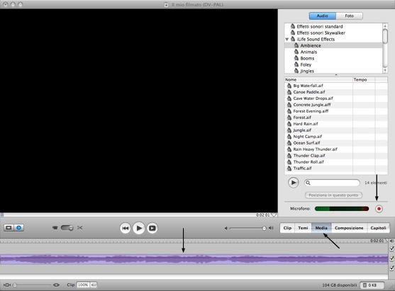

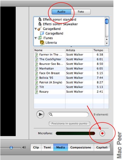

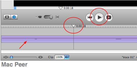

Prova con iMovie cliccando sul bottone rosso per la registrazione: parli vicino al Mic e poi premi il tasto di niovo:
A quel punto avrai la registrazione nella time line e potrai riascoltarla.
apri imovie--->nuovo progetto
pannello media, tasto rosso di registrazione audio
e ritrovi la registrazione nella timeline, quindi la ascolti.....
ps: questo è imovie HD... ma le versioni precedenti hanno la stessa funzionalità.
