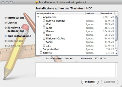

flashcream wrote:beh, sai già cosa fare se sei certo che le applicazioni non si avviino. se le applicazioni non sono nelle installazioni opzionali del dvd del tuo (non citato) sistema, usa pacifist per una reinstallazione mirata (vedi tutorial). se non sei in grado, semplicemente archivia/installa (altro tutorial).

Pacifist va bene anche per preferenze di sistema e iphoto?
Twiga wrote:Pacifist va bene anche per preferenze di sistema e iphoto?
In teoria sì ma al punto in cui sei forse sarebbe meglio per te reinstallare ex novo il sistema. Tutto sommato è più semplice e avrai il vantaggio di avere un sistema pulito senza perdere nessuno dei tuoi dati e documenti.
