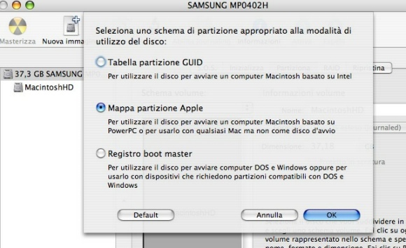

Per Tiger, in Utility Disco > Partiziona scegli Opzioni e ti compare questa finestra (ove è selezionato Mappa Partizione Apple perché sono su PowerPC) :
il tuo iMac è un G5 (= PPC) o un Intel? Menu Mela > Info su questo Mac > Processore
L'opzione Mac OS Esteso Journaled la vedi in trasparenza sullo sfondo.
