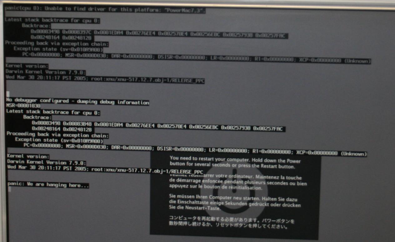

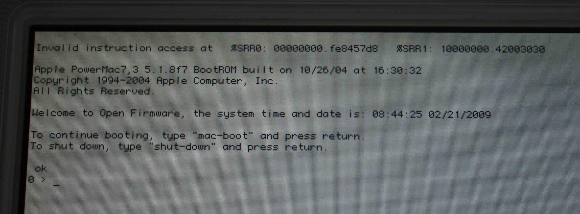

l'errore persiste a giornate alterne, ho provato a fare tutte le cose che mi hai suggerito ma niente da fare, l'unico progresso è arrivato ieri... all'avvio del mac mi è comparsa questa schermata con i seguenti errori (vedi allegato).
Attendo dei suggerimenti per poter risolvere questi problemi.

il primo è un kernel panic, il secondo un avvio dell'openfirware.
fai un AHT (apple hardware test), controlla sul sito apple l'esistenza di agg. del firmware e fai una ricerca nel forum per kernel panic. leggerai che può essere hardware (solitamente è un problema di ram) o software e cosa fare.
