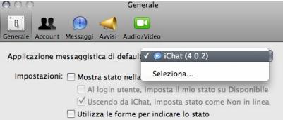

ecco quello che ho su uno dei log in (quello col problema dei messaggi da ieri sera)
Immagine 3.jpg (10.7 KiB) Viewed 444 times

Perdonami, ma cosa si dovrebbe capire dalle immagini allegate? Quale login? Quale protocollo? Non si capisce niente, in tutta sincerità.

OK... dimenticavo l'importanza dei dettagli.
Sul mio iMac ho 4 log ins.
Dei 4, uno e' l'admin, uno quello che uso piu spesso, e gli altri due li uso di rado.
Da qualche giorno, oltre ai problemi descritti di videochiamata che non siamo riusciti a risolvere (e se qualcuno ha una nuova idea e' piu' che welcome), ho problemi con ichat su uno dei log ins (ovviamente, quello che uso piu spesso).
Il problem e' il seguente:
- se provo a scrivere un messaggio a un utente on line, vedo il mio messaggio comparire nella barra testo di ichat, la nuvoletta (che in genere appare quando si scrive un messaggio), ma appena premo invio il messaggio scompare.
Questo succede SOLO su uno dei 4 log in. Ho visto se ho delle differenze tra il log in con ichat problematica, e gli altri log in (dove, a parte la videochiamata, tutto funziona bene).
L'unica differenza che ho trovato nelle preferenze e' che nei log in con ichat funzionante, c'e' una sola opzione nel pannello "applicazione messaggistica di default" (vedi immagini nei messaggi precedenti), mentre in quella non funzionante ce ne sono tre (vedi immagini nei messaggi precedenti.
Non so se questo e' il problema o c'e' qualcos'altro che non funziona.
E' possibile risettare ichat alle impostazioni di fabbrica?
certo, basta cestinare le varie preferenze e la cache. il tutto a livello utente. usa easyfind (freeware) se hai difficoltà a configurare spotlight. (ma con una ricerca nel forum scopriresti come configurarlo).

GRAZIE FLASH!!! Problema risolto con i messaggi... ancora problemi con la videoconferenza... ma ci ho perso le speranze :x
