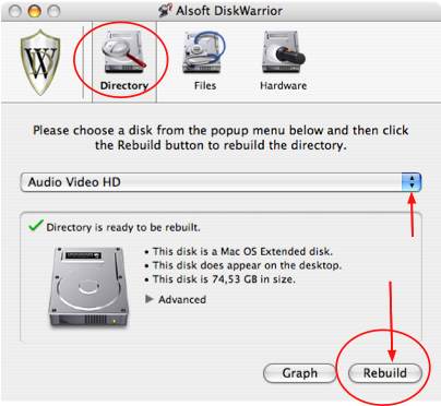

allora, un amico mi ha prestato diskwarrior, calcolando che il mio problema è che una partizione dell'hd esterno la vedo e l'altra no, e che utility disco mi dice che l'errore è quello riportato nel titolo, qualcuno mi può dire con chiarezza (apposta per un incompetente come me) cosa fare con diskwarrior? per di più non so l'inglese....
mini_mida wrote:allora, un amico mi ha prestato diskwarrior, calcolando che il mio problema è che una partizione dell'hd esterno la vedo e l'altra no, e che utility disco mi dice che l'errore è quello riportato nel titolo, qualcuno mi può dire con chiarezza (apposta per un incompetente come me) cosa fare con diskwarrior? per di più non so l'inglese....

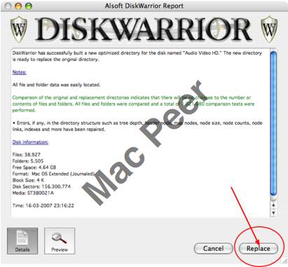

1) Seleziona l'HD e fai click su REBUILD
2) Lo lasci lavorare. Alla fine fai click su REPLACE
