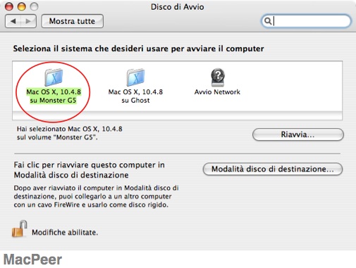

Post by maina »
Controlla che in "Preferenze di Sistema" alla voce "Disco di Avvio" sia selezionata la cartella Mac OS X 10.x.x (cioè quello che usi abitualmente)

Post by photostudio »
probabilmente hai settato male la preferenza del disco di avvio. lui cerca quello che hai indicato, non lo trova, fa il ? e passa all'Hard Disk
controlla preferenze di sistema - disco di avvio
se è tutto ok potrebbe essere la batteria tampone, ma dovrebbe perderti anche la data e ora

erma_kos wrote:nn so proprio cosa posso essere e come fare a risolverlo.
A parte la questione della partizione, non mi è chiaro se hai seguito il suggerimento di Maina, ribadito da Photostudio, di controllare in Preferenze di Sistema/Disco di Avvio se è selezionata la cartella con il nome del Sistema che monti attualmente.
