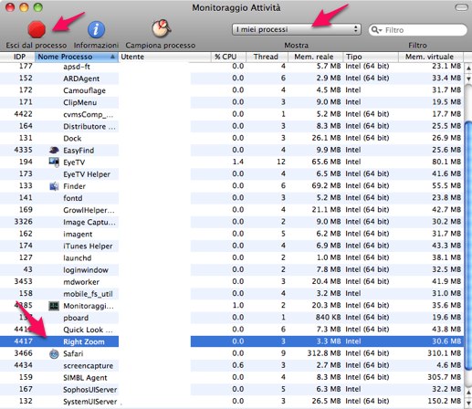

RightZoom può essere aperto e in funzione anche se non si vede nel dock. Apri dunque l’applicazione Monitoraggio attività che si trova in Applicazioni > Utility.
In alto alla finestra seleziona “I miei processi”. Cerca nella lista RightZoom, selezionalo e poi tutto in alto a sinistra schiaccia il tasto rosso Esci dal processo.  Conferma l’operazione.
Ora dovresti poter spostare l’applicazione RightZoom nel cestino.
Naturalmente Monitoraggio attività può essere usato con altre applicazioni o processi che danno simili problemi, che si sono bloccati e/o non vogliono chiudersi.
