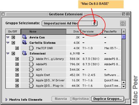

Riavvia disabilitando le estensioni (tasto maiuscole) poi vai in Pannello di Controllo > Gestione estensioni e seleziona "mac BASE".
Poi clicca su RIAVVIA!

IL PORTATILE SI AVVIA SOLO DA CD E MI E' IMPOSSIBILE DISABILITARE LE ESENSIONI SU MACINTESH HD.
DI CONSEGUENZA AVVIANDOLO NON RIESCO AD ACCEDERE NELLE GESTIONI ESTENSIONI IN QUANTO MI SEGNALA LA RICHIESTA DEL SYSTEM 8.0 O SUPERIORE. :?
