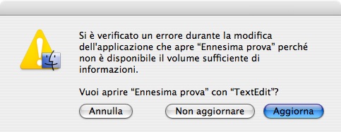

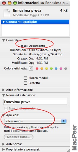

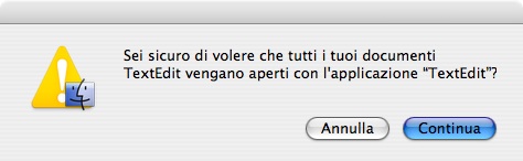

Mi inserisco in questo thread perché ho scoperto di avere problemi con TextEdit: l'icona è bianca e generica e le Info mi dicono…
Allora gli dico di aprirlo con TextEdit…
Poi gli dico di aprire con TextEdit tutti gli altri documenti dello stesso tipo, ma lui dice che si è verificato un errore…
Nota che tutta questa trafila l'ho fatta prima e dopo aver usato Yasu per ristabilire nuovamente l'associazione tra documento e applicazione (e riavviato…).
E naturalmente l'icona resta bianca e generica…
Grazie!
Grazie!
