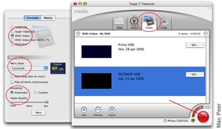

avrobay wrote:Così:kingofgames wrote:ho lo stesso problema
ho una serie di vob (primo e secondo tempo di un filmino)
come li masterizzo?
