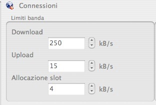

Ho una Alice Flat 640: 640kbps in DWN e circa 60kbps in UP (non mi ricordo quanto). Con aMule l'UP arriva al massimo a 30kbps, il down a 70, ma spesso gira intorno ai 10 sempre con gli stessi files (che salto...). Che sia un problema fisico del router? Che sia un problema di configurazione di questo? Che sia un... boh...? (Il tutto funzionava benissimo prima dell'aggionrnamento dell' OS X a 10.4.5)flashcream wrote:scaricando ok ma la banda di upload magari è occupata totalmente e le tue richieste semplicemente non passano

hai 256 kbps in upload, equivalgono a 30 kb/sec
quindi se uppi a 30 hai decisamente tutta la banda occupata
in amule concedi al max 20 kb in upload (altrimenti la navigazione è perlomeno problematica e lenta)
io ne ho concessi 15 (ho alice 4mb ma l'upload è come il tuo, max. a 256 kbps)

Ho collegato bene i fili del mio Netgear DG632, ho settato i parametri di aMule come mi avete segnalato e ora si va decisamente meglio. Pensavo che i kbps fossero la stessa cosa dei kb/sec... grazie mille per la dritta!
