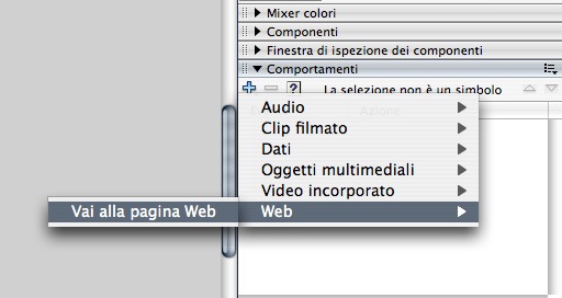

ok ..grazie ma io quando vado in finestra-->comportamenti apro la mashera e clikko sul + per aprire il menu mi compaiono le seguenti voci :
Audio
Clip filmato
Dati
MEdia
Proiettore
Video incorporato
Web
.......cosa dovrei selezionare??????
selezioni il simbolo, poi
immetti il collegamento url assoluto (e come vuoi che si apra)
infine scegli l'evento
ecco come fare un collegamento ipertestuale

Non volevo fare il collegamento ad una pagina esterna ma una all'interno del sito stesso cmq credo di aver trovato la soluzione lo stesso andando su
Clip filmati-->vai e riproduci a fotogramma o etichetta Grazie :wink:
