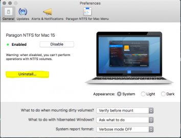

ho un problema non riesco più ad installare Paragon NTFS for Mac 12(multilingue)mi spiego:
sono passato da El Capitan a Sierra High non trovandomi bene e non potendo riistallare El Capitan ho dovuto portare il PC da un tecnico il quale mi ha riistallato El Capitan e installato provvisoriamente Paragon NTFS 15 per poter lavorare (scadeva dopo 10 gg.) avendo io Paragon NTFS 12 comprato e con numero di serie e key ho disinstallato Paragon15 e ho installato il mio Paragon 12 pero su preferenze del sistema c'è pero in Applicazioni la app. non c`é praticamente e come che non lo avessi installato ..... cosa devo fare*

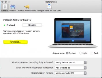

Può darsi tu non abbia disinstallato correttamente Paragon?
Segui le istruzioni presenti sul sito Paragon:
https://kb.paragon-software.com/article/4500
Poi procedi ad una nuova installazione
Può darsi che tu abbia ragione ma, ne converrai, qualcosa deve essere andato storto tra disinstallazione del nuovo e re-installazione di Paragon versione precedente. Io al tuo posto farei come ti ho suggerito: nuova disinstallazione come suggerito sul sito Paragon. Riavvio. Nuova installazione (anche questa fatta seguendo attentamente le indicazioni che ti vengono suggerite). Riavvio. Altro, al momento, non so consigliarti.
