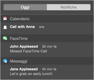

Ciao ragazzi, da un pò di tempo ho un "fastidioso" problema di bordi su pulsanti/scritte di sistema o di programmi. Non è molto facile da spiegare quindi vi faccio direttamente vedere.
Per esempio nel centro notifiche mi si sono modificate le 2 scritte in alto in questo modo:
prima naturalmente erano cosi(immagine random presa da internet):
Altri esempi sul mio computer:
Non so esattamente quando sono uscite fuori, anche perchè a volte ci sono a volte no, solo quelle nel centro notifiche restano sempre. Comunque ho un iMac fine 2013 con Yosemite 10.10.5 se dovesse aiutare, in caso servino altre info scrivetemelo pure.

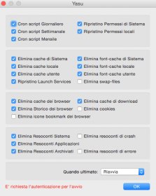

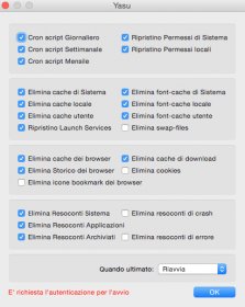

Ho provato a usare Yasu, sperando di sistemare una volta per tutte ma niente… con questa configurazione:
The attachment 1.jpg is no longer available
insomma non è cambiato molto: ora nelle scritte Oggi/Notifiche il problema si presenta ogni tanto, ma in tutti gli altri “pulsanti” di sistema o programmi vari invece mi appare praticamente sempre.
