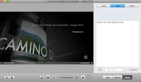

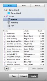

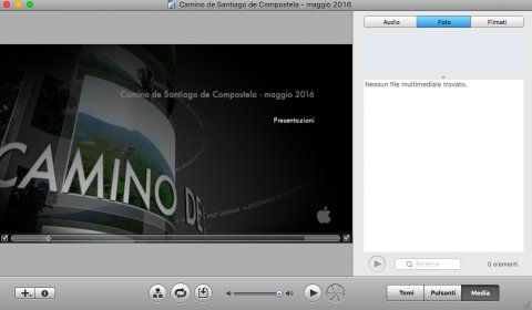

dopo un po' di tempo che non utilizzavo l'Applicazione iDVD ieri riutilizzandola nuovamente per creare un "nuovo progetto" con immagini presenti in alcuni miei Album di Foto, purtroppo una volta attivata l'Applicazione cliccando sul pulsante funzione Media - Foto... mi esce il messaggio "nessun file multimediale trovato" come da screenshot : Mentre con i tasti funzione Audio e Filmati mi vengono regolarmente caricati tutti i file presenti nelle rispettive Library di iTunes e iMovie, come da screenshot: .
Ora non so se il fatto che iDVD non trovi, di default, i file multimediali da caricare dipenda dalla nuova versione della libreria FOTO: Foto Library anziché della precedente: iPhoto Library. Mentre se da iDVD vado con la funzione "Importa" questa mi carica regolarmente le immagini sul "progetto" iDVD ma non me le tiene in ordine di sequenza come sono presenti nell'album.
