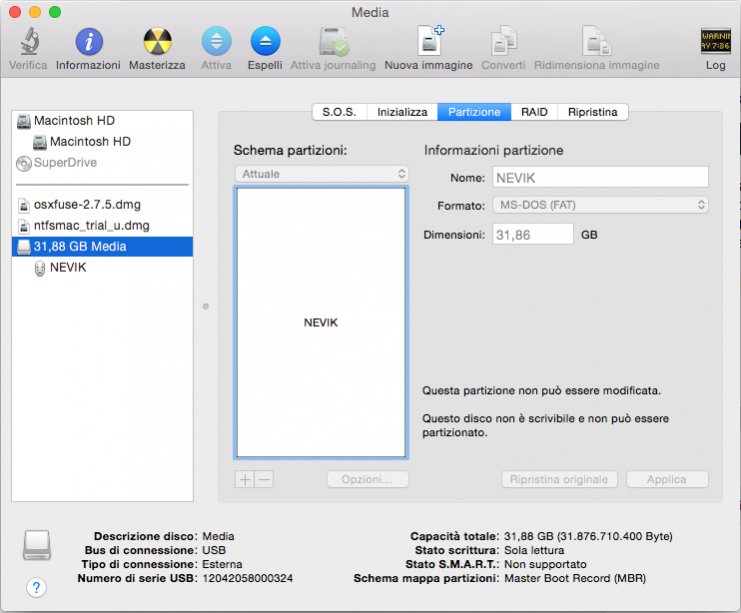

Praticamente "NEVIK" come da foto, è una partizione della chiavetta USB "Media".
All'apertura di Utility Disco, al momento di verifica Disco (UNICO TASTO DISPONIBILE) mi risulta:

E in questo caso?
Quando c'è scritto:
Questa partizione non può essere modificata.
Questo disco non è ascrivibile e non può essere patriziato.
Come devo agire?
Per quanto riguarda la tua procedura, rimane tutto in grigio e in "Partizione" non è possibile fare nulla come negli altri pannelli a parte in "RAID".
