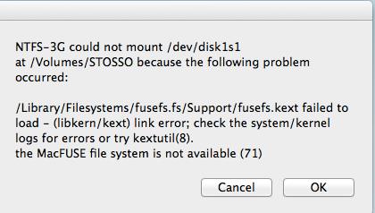

Buongiorno a tutti,
Ho un piccolo problema, ho una unitá esterna dove tengo tutti i film. Questa unitá esterna generalmente la collego con il mio PC in ufficio (Windows), ma quando mi voglio copiare un film sul mio MacBook Air 6.2 con software OS X 10.9.5, generalmente funziona e legge l' unitá esterna, ma da un po di giorni invece ricevo questo messaggio:
NTFS-3G could not mount / dev/disk1s1
at /Volumes/STOSSO because the following problem occurred:
/Library/Filesystems/fusefs.fs/Support/fusefs.kext failed to load - (libkern/kext) link error; check the system / kernel logs for errors
or try kextutil ( 8 )
the MacFUSE file system is not available (71)
Cosa devo fare?

OS X non scrive nativamente sui dischi con file system NTFS, per i quali necessità di software di terze parti. Tu stai usando NTFS-3G e MacFuse, sicuramente in versioni non compatibili con il tuo sistema operativo 10.9 Maveriks.
Il mio consiglio è di rimuoverle correttamente entrambi, seguendo le indicazioni degli sviluppatori, ed installare un programma più affidabile ed aggiornato, come Paragon NTFS for Mac (più volte segnalato nel forum).

Grazie Gabo,
Puntuale e preciso come al solito. Forse mi ricordavo che il mio vecchio MAc leggeva perfettamente questa unitá esterna, ma adesso ne ho uno nuovo.
Se ho ben capito rimuovendo NTFS-3G e MacFuse e installando NFTS for Mac potrei finalmente legger ela mia unitá esterna.
Lascia che ti chieda ancora due piccole cose:
1) Dici "di rimuoverle correttamente entrambi, seguendo le indicazioni degli sviluppatori"...cioé non é abbastanza localizzarli e metterli nel cestino entrambi?
2) NTFS for Mac é gratis o devo comprarlo?

1) no: https://discussions.apple.com/thread/39 ... 0&tstart=0
2) devi comprarlo (o in alternativa provare Fuse)

Perfetto ho testé comprato PARAGON NTFS for Mac per la modica cifra di $ 19.98. Infatti funziona benissimo e leggo senza problemi la mia unitá esterna.
Adesso mi dedicheró alla disinstallazione di NTFS-3g e Fuse, ma prima, se permetti, ho un' altra domanda.
Io ho un' altra unitá esterna della TOSHIBA che il mio MacBook Air legge benissimi, infatti faccio il back up regolarmente per mezzo di Time Machine.
Non é che cancellando questi due software poi non legge piú l' unitá esterna della TOSHIBA?

Non c'è nessun motivo per cui ciò debba avvenire.
Il disco Toshiba è in formato HFS+ e l'eliminazione di software per la gestione dei dischi in formato NTFS non modifica in alcun modo la sua compatibilità con il Mac.
Ma anche si fosse trattato di un disco in formato NTFS, avendo installato Paragon puoi comunque rimuovere sia NTFS-3G che MacFuse.
