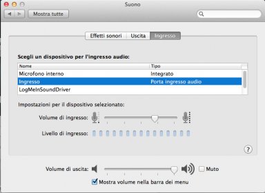

gabod3 wrote:In che senso non ti viene riconosciuto? Hai provato a selezionarlo in Preferenze di Sistema --> Suono --> tab Ingresso?
si l'ho selezionato,ma non mi riconosce proprio il microfono, sbaglio qualcosa?

Potrei sbagliare ma credo che la porta audio-in accetti un jack di una fonte audio preamplificata

Klaus wrote:Potrei sbagliare ma credo che la porta audio-in accetti un jack di una fonte audio preamplificata
Non sono informato riguardo gli ultimi modelli di Mac, ma di norma è come dice Klaus; l'ingresso audio è di linea, non microfonico.
Soluzione, usare un microfono amplificato, oppure una scheda audio esterna usb (se non serve grande qualità ne esistono anche a pochi euro).
