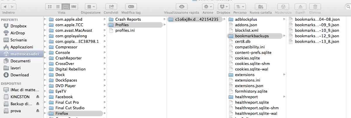

il profilo si trova nella cartella "firefox" in libreria utente/application support. per risolvere il problema della pubblicità bastava rimuovere gli add ons installati con l'apposta funzione, ma questo è un'altro discorso.

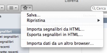

cmq all'interno del profilo (solitamente xxx123.default) ci sono i backups automatici dei bookmaks. copiati quindi dal backup di time machine l'ultimo file .json su scrivania. apri firefox, menu segnalibri/visualizza segnalibri e "ripristina" con l'apposito tasto selezionando il file "boookmaks 2014.xx.xx.json".
[ATTACH=CONFIG]4323[/ATTACH]

3) in firefox "ripristini" l'ultimo file .json come sopra letto e visto nell'immagine.

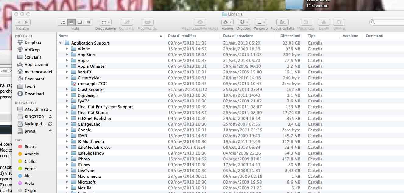

Ah ok, scusa non credevo si potesse andare nei backup fisicamente e non capivo. Pero' ho copiato tutta la libreria sulla scrivania, ma quando ci vado dentro i files non ci sono. Li trovo nella libreria del mio computer ma non in quella del backup anche se provo a ripristinare infatti lui non li vede.... allego gli screenshort
Dove sbaglio? scusami se ti faccio impazzire ;D
