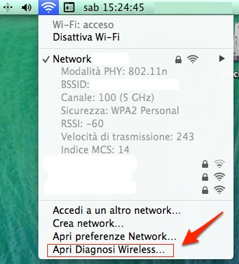

cambia canale e scegline uno libero. evidentemente quel (disturbato) network per la scheda del mini ha un segnale sotto la soglia minima per essere mostrato.
analisi wi fi di diagnosi wireless di mavericks ti aiuta nella scelta, ma puoi farlo anche manualmente. se ne è parlato nel forum anche qualche giorno fa.

Esegui anche la diagnosi, come suggerito da flashcream, (tasto alt premuto mentre fai click sull'icona Wi-Fi)
cambia canale e poi semmai discutiamo di altro. la potenza è solo uno degli aspetti della qualità del wi fi e non l'ho neppure citata nello specifico. un segnale può essere potentissimo ma degradato e per questo non riconosciuto. le schede airport dei mac non sono tutte uguali, ma la tua funziona. è quello che è, ma funziona.
il problema è il network. quel network. e sempre si comincia col cambio canale.

ripeto per la scelta del canale: analisi wi fi di diagnosi wireless. è un'utiliy dell'applicazione diagnosi wireless. non devi fare diagnosi wireless. si avvia dal menu finestra/utiliy dell'applicazione che avvii come vedi nell'immagine sopra.
