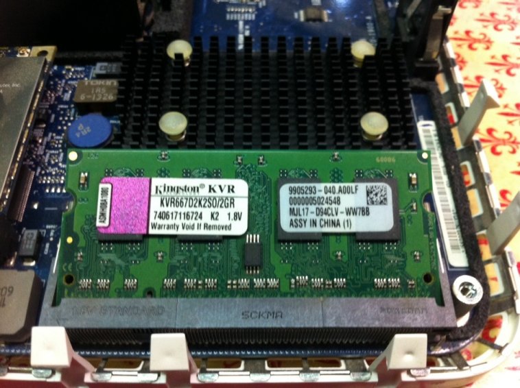

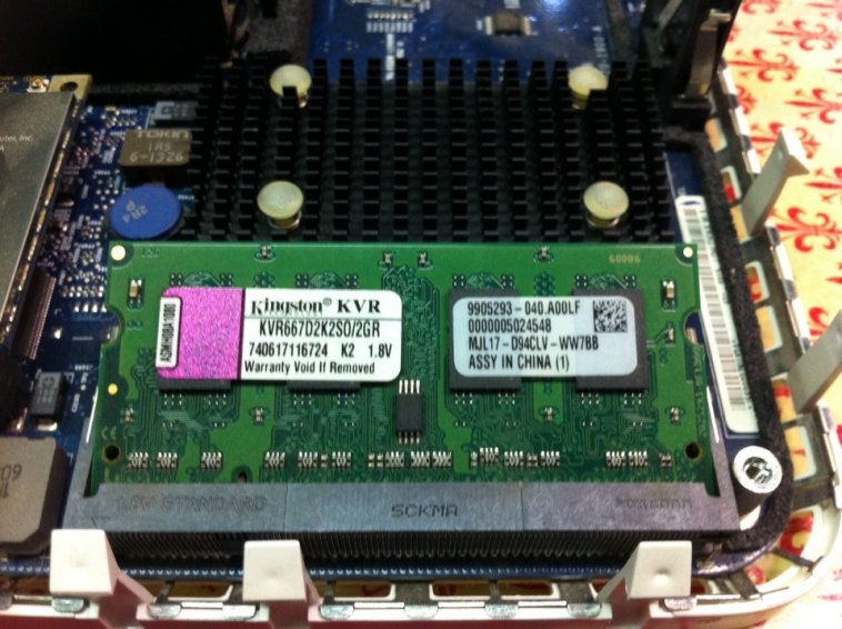

Ah..... Unica cosa che ho notato é che ha 2 banchi di memoria da 2 gb l'uno (e questo modello al massimo gestisce solo 2 gb totali......)

Prime cose da controllare sono ovviamente RAM (monta un banco solo, dopo aver verificato che sia del giusto tipo: 200-pin PC2-5300 (667MHz) DDR2 SO-DIMM) ed adattatore video (che io sappia non serve un adattatore originale Apple, accertati solo che quello che hai funzioni).
