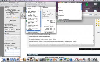

Novità o magia ulteriore, alla ri accensione è comparso un file in scrivania al cui interno:

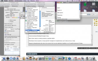

Ora provo a fotografare e allegare quando vedo/leggo
/Users/manolazoni/Desktop/Immagine 4.png
/Users/manolazoni/Desktop/Immagine 5.png
Spero d'aver usato la corretta procedura e possiate vedere
Dimenticavo che sto usando un mouse perché il trackpad non risponde bene o per nulla da circa un mese
Ringrazio anticipatamente tutti coloro che vorranno dirmi se sono destinata al patibolo o se c'è qualche speranza di Grazia..
Ciao e grazie ancora,
Manola

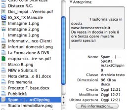

il file che hai su scrivania è un file textclipping (si apre con textedit). praticamente un semplice trascinamento di testo verso la scrivania. nella tua situazione di mouse/tastiera/trackpad problematici non è strano, non avendo il pieno controllo di quello che fai col puntatore. quello che accade può essere un problema software oppure hardware.
