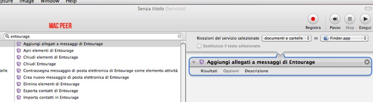

Non specifichi che cosa hai fatto esattamente. Io adesso non posso verificare perché lavoro con Snow Leopard e probabilmente tu ti riferisci al menu contestuale di Condivisione di Mountain Lion.Lollo_87 wrote:Si, mi da lo stesso errore...ossia, mi apre Mail
In attesa di altri dettagli, ti suggerisco di provare a creare un azione di tipo "Servizio" con Automator.
Per esempio, vedi qui sotto:
Ho creato un Servizio che permette di inviare la cartella o documento con Entourage. Servzio che trovo con il nome da me scelto nel menu contestuale nel Finder.
