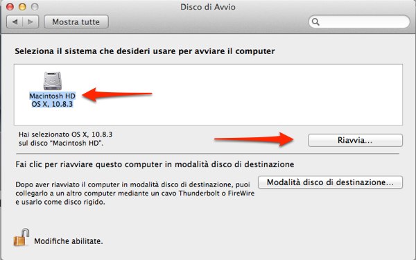

Non si legge se hai eseguito la procedura fino in fondo, quindi la segnalo sperando sia risolutiva:
1) Avvia il MB tenendo premuto il tasto Alt; comparirà la schermata con i volumi di avvio disponibili
2) Seleziona il disco Macintosh HD utilizzando le frecce laterali sulla tastiera, quindi premi Invio per avviare il MB dal disco selezionato
3) Se il MB si avvia regolarmente, rendi questa scelta definitiva accedendo a Preferenze di Sistema > Disco di Avvio, seleziona Macintosh HD che si colora in azzurro e premi il pulsante Riavvia
[CENTER]
[/CENTER]
Sperando di esserti stato di aiuto, ti auguro buona permanenza su Mac Peer
[CENTER]
[/CENTER]Sperando di esserti stato di aiuto, ti auguro buona permanenza su Mac Peer
