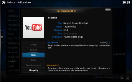

Post by Fede »
Dovresti configurare XBMC scaricando il plugin dall'interno dell'applicazione. Naturalmente quello per Youtube.

Grazie per le risposte, dopo essersi rassegnato ritorno di nuovo sul argomento, vi faccio un riassunto:
allora xbmc 12.2 legge tutto trane youtube
- il download da youtube funziona
- legge vimeo ed alti addons streaming.
(Fede, ho provato da all'interno dell'applicazione, da file zip, ho regedit version, di tutto)
Dopo aver letto il forum xbmc:
https://code.google.com/p/youtubexbmc/i ... d=95&can=1
non credo che sia un problema addon youtube(credo), ma del mio mac. Non e che il mac mi blocca qualcosa?
ho provato ad aprire url youtube con vlc 2.0.7 e non funziona (su vlc non ho impostato nulla per lo streaming non so nemmeno come si fa, stesa cosa su quicktime).
fate delle domande se non mi sono spiegato bene.
