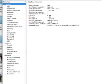

Quando faccio la procedura che mi hai descritto mi esce quello che ti ho già detto.
Ti mando in allegato la foto.

A me sembra che tu avessi scritto che l'iMac8,1 fosse quello che hai acquistato usato. Quindi anche il tuo è un iMac8,1? Oppure non sei sicura e/o non puoi verificare quale sia l'identificativo modello di quello usato?
