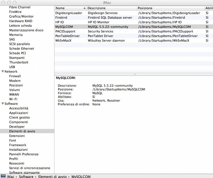

Come si eliminano gli elementi di avvio non desiderati?
The attachment Senza titolo.jpg is no longer available

Preferenze di Sistema --> Utenti e Gruppi --> abilita le modifiche cliccando sul lucchetto in basso a sinistra --> seleziona l'account --> tab Elementi login --> seleziona le voci (in)desiderate e clicca sul "-"

Non ci sono quelle che compaiono nell'immagine che ho allegata
gli elementi di avvio o startupitems si eliminano come dice il produttore del software. gli elementi login dell'utente come sopra, ma sono due cose diverse.
questi elementi di avvio sono solo una parte del software di terze parte (ma anche apple) che viene avviato all'avvio a livello root. si sono anche i launchdaemons e i launchagents.

Scusami, ti ho dato il percorso degli elementi di login. Il percorso per raggiungere quelli di avvio è Macintosh HD --> Libreria --> StartupItems
Ma come detto da flash vanno eventualmente eliminati seguendo le indicazioni degli sviluppatori delle relative applicazioni.

Alcuni di questi elementi non so da dove vengano, cosa succede se li elimino dalla directory /Library/StartupItems/ ?
nike_i6905 wrote:Alcuni di questi elementi non so da dove vengano, cosa succede se li elimino dalla directory /Library/StartupItems/ ?
vengono tutti da software che tu hai installato.
cosa succede? tutto e niente. dipende dal singolo software. per alcuni è sufficiente cestinare il file o la cartella contenuta in startpitems, per altri è solo una disinstallazione parziale perchè altri componenti sono disseminati nel disco (estensioni, frameworks, ecc)
come sopra: si disinstallano seguendo le istruzioni del produttore del singolo software che potrebbe aver previsto anche un unistaller.
