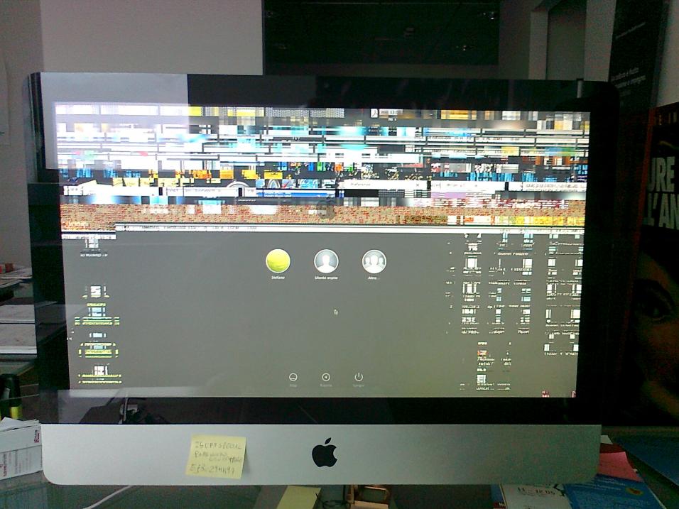

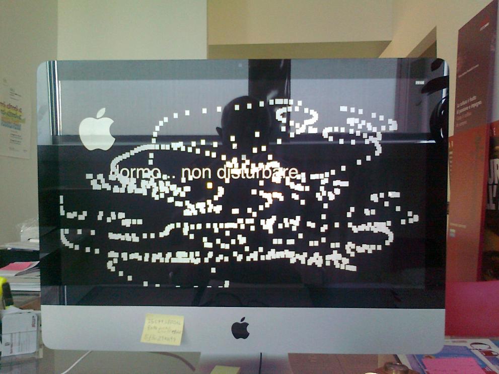

Ho un grave problema con il mio imac,
apparentemente senza motivo ha iniziato a mandarmi fuori dall'utente e a presentarmi la finestra
di scelta utente, io scelgo l'utente e lui rientra e tutto torna normale,
oppure se lo lascio inattivo per una mezza giornata quando faccio per riattivarlo
muovendo il mouse sullo scremo nero succede quello che potete vedere nell'immagine sottostante,
in realtà mi ha buttato fuori proponendomi la finestra utenti.
Naturalmente ho effettuato un test con techtool e tutto è normale,
ho provato a creare un nuovo utente e il problema non si risolve,
ho reinstallato a nuovo Mountain Lion e il problema permane.
Ho provato a disattivare le utilities e non serve a niente.
Qualcuno mi sa aiutare, GRAZIE.

Sembrerebbe un problema alla scheda grafica. Prova ad effettuare anche un hardware test e facci sapere.
confermo
scheda grafica perché sul mio vecchio mac succedeva,in realtá non ti manda fuori dall'utente ma semplicemente ti mostra ció che era appena all'avvio sullo schermo io con il vecchio mac non ho risolto perché mi han chiesto un botto di soldi!!!!
