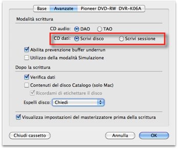

Cercando in rete ho scoperto che in teoria Toast dovrebbe consentire la multisessione relativamente ai soli cd, non invece per i dvd (in quanto a detta dei programmatori la multisessione per questi ultimi non è ancora oggetto di uno standard).
Ora quello che mi chiedo è dov'è l'opzione per la multisessione dei cd?
Sinceramente non riesco a trovarla, puoi darmi una mano?

Dall'aiuto di Utility disco
Normalmente, puoi masterizzare elementi su un CD registrabile, come un disco CD-R o CD-RW, solo una volta. Comunque, se usi Utility Disco per masterizzare il disco, puoi masterizzare gli elementi in più di una sessione finché c'è spazio disponibile. Questa viene anche chiamata "masterizzazione multisessione".
Per masterizzare un disco ti occorre un'unità ottica nel computer o un'unità ottica collegata direttamente ad esso. Non puoi masterizzare un disco utilizzando un'unità ottica remota.
Per masterizzare un CD registrabile in modo da poterlo rimasterizzare:
In Utility Disco, crea un'immagine disco che contenga i documenti che desideri masterizzare sul disco.
I documenti devono risiedere su una partizione con formato Mac OS Esteso. Per verificare il formato della partizione, seleziona il disco in "Utility Disco" e verifica le informazioni nella parte inferiore della finestra di Utility Disco.
Seleziona l'immagine disco nell'elenco di sinistra, quindi scegli Immagini > Masterizza.
Seleziona l'opzione “Lascia il disco masterizzabile”. Se non vedi questa opzione, fai clic sul triangolo in alto a destra.
inserisci un CD registrabile vuoto nell'unità ottica e fai clic su Masterizza.
Per aggiungere in seguito più documenti, segui i passi indicati qui sopra. Puoi continuare questo processo fino a quando hai spazio libero sul disco.
