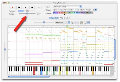

In questo momento non posso usare MidiSwing, comunque:mitica82 wrote: Ora vorrei cambiare la velocità e la tonalità di alcuni midi ma non ci riesco!
per cambiare il tempo della riproduzione usa il cursore che vedi in figura:
Questo cambia la velocità dell'esecuzione; non ricordo se, salvando come nuovo file, la nuova impostazione viene conservata.
Per il cambio di tonalità, se non trovi un comando apposito nei menu, puoi selezionare tutti gli eventi, puntarne uno con il mouse e spostarlo in verticale di uno o più semitoni su o giù (si sposteranno tutti gli eventi assieme)

Grazie, ho provato a seguire i tuoi consigli ma ho incontrato alcuni problemi:
se trascino il cursore della velocità lui si sposta per poi tornare subito alla velocità di partenza

Tieni premuto il tasto ALT mentre sposti il cursore con il mousemitica82 wrote: se trascino il cursore della velocità lui si sposta per poi tornare subito alla velocità di partenza
