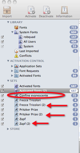

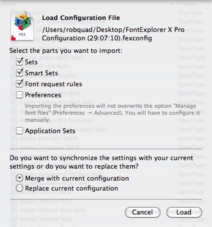

Ho rifatto la stessa procedura (figura 1) e mi si è creato il file "FontExplorer X Pro Configuration (data/di/esportazione).fexconfig" attivabile semplicemente con il doppio clic; mi ha importato tutti i set creati precedentemente indicandoli con il numero "2" se già esistenti (vedi figura 2 le frecce rosse) o creandone uno se inavvertitamente cancellato dall'ultima configurazione (vedi set cerchiato).
