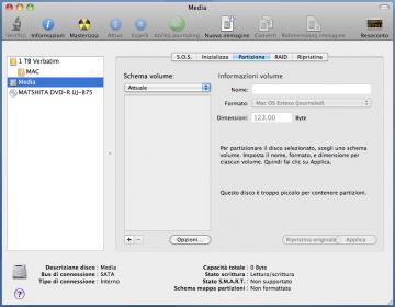

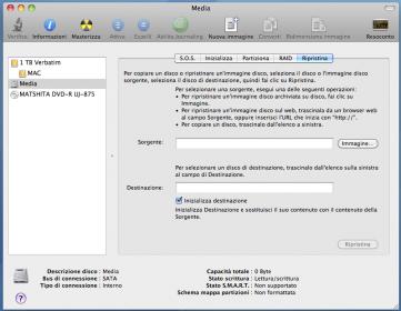

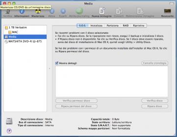

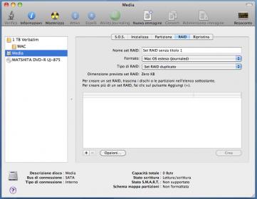

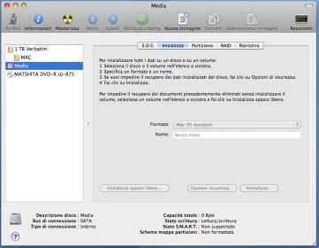

Ora ho istallato il SO su un hard disk esterno in firewire e vi sto scrivendo da qui ma andando su disk utiity l'hard disk interno lo vede come MEDIA e segna 0KB di spazio (vi allego delle immagini sotto)

- Schermata 2010-07-14 a 13.56.30.jpg (17.65 KiB) Viewed 775 times
- Schermata 2010-07-14 a 13.56.13.jpg (15.67 KiB) Viewed 736 times
- Schermata 2010-07-14 a 13.56.06.jpg (15.2 KiB) Viewed 792 times
- Schermata 2010-07-14 a 13.55.55.jpg (15.26 KiB) Viewed 776 times
- Schermata 2010-07-14 a 13.55.46.jpg (15.87 KiB) Viewed 858 times
