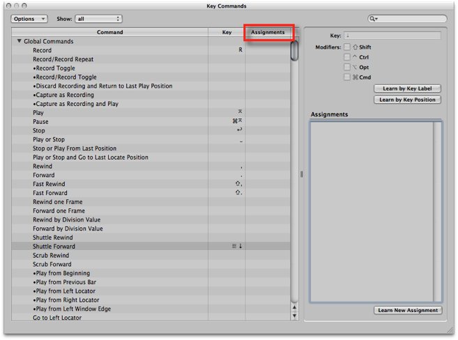

In questo momento non posso collegare alcun controllo esterno al Mac, ma in attesa di altri aiuti ti suggerisco di verificare le impostazioni in Preferences>Key Command (vedi allegato), nella colonna Assignments.Shamas wrote:Nessuno saprebbe consigliarmi almeno delle prove che posso fare
Le relative istruzioni le trovi nel manuale alla voce Assigning Key Commands to Control Surfaces.

Ciao! Ti ringrazio per la veloce risposta, per ora ho risolto il problema eliminando gli assegnamenti riguardanti registrazione e spostamento nella timeline del pedale Apogee GiO. Non avevo pensato di guardare tra key command, grazie mille
Però non è una soluzione definitiva, perché in questo modo non potrò usare entrambi gli aggeggi... Come si potrebbe fare a lasciare intatti i comandi del pedale Apogee senza che Logic lo confonda con l'Axon?
