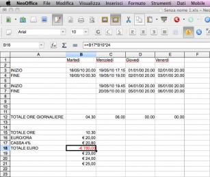

usando neooffice ho due celle, in una la somma di ore fatte in vari giorni, nell'altra il costo orario
ora, come faccio a moltiplicarle?? mi vengono fuori numeri assurdi.....grazie a tutti

ecco qui lo screen shot, in giro per la rete avevo letto che bastava moltiplicare il tutto per 24, ma sembra funzionare solo per excel
ti spiego:
come vedi all'inizio trovo il totale di ore lavorative giorno per giorno, in B15 c'è la somma delle ore che ho fatto (ovviamente è in formato ore)
in B16 il costo all'ora (in formato valuta) e in B17 il costo ora moltiplicato per 1,04 (per aggiungerci il 4 % di tasse)
quindi per avere il mio guadagno al lordo del 4% devo fare nella cella B18 (che ho impostato in formato valuta) "=B17*B15", ma viene un numero assurdo....io non so piu dove sbattere la testa..... che devo fare??

ho provato con openoffice e impostando le varie celle con formato orario e valuta il problema non c'è. Basta come hai detto tu moltiplicare per 24. Può essere che sia un bug di neooffice (che non possiedo) o magari hai sbagliato qualche formattazione nelle altre celle. Purtroppo non ne so molto di fogli elettronici quindi il mio aiuto finisce qui

Ciao, il problema risiede nella formattazione delle celle, devi stare attendo alla formattazione. La cosa più conveniente, ma ammetto che è la meno raffinata, è quella di convertire le ore in minuti e moltiplicare da li, eventualmente facendo una colonna ad hoc che poi puoi nascondere.
Se riesci ad allegare uno screen più nitido, provo a dargli un occhiata meglio, così è un po difficile.
