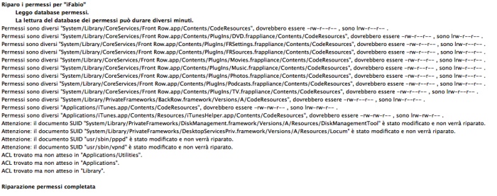

Ho cercato nel forum 3d o altro inerente al mio caso e ho trovato molte cose che pero' non mi hanno aiutato molto, lo so, ho la testa dura e sono un po' imbranato, vorrete perdonarmi se apro l'ennesimo 3d. :worty:
Un saluto a tutti gli amici del forum, per la prima volta da quando sono sul MAC ho problemi con la riparazione dei permessi.
Ogni tanto verifico tramite utility disco la salute del mio disco/MAC e oggi mi sono imbattuto nei primi problemi.
Ho un IMAC 24" Intel 2008 con MAC OS X 10.5.8
Questo quello che mi appare durante la verifica disco a anche riparando i permessi nulla cambia.
Ringrazio chi vorrà aiutarmi
Per chiudere aggiungo una cosa: all'avvio del MAC non sento il classico bong!non sento niente, accendo, si avvia e parte tutto normale
grazie :)

Arciere wrote:Ho cercato nel forum 3d o altro inerente al mio caso e ho trovato molte cose che pero' non mi hanno aiutato molto...
Sarebbe meglio dire cosa hai trovato e perché non faceva al caso tuo. Per quanto riguarda gli errori SUID, nel forum c'è tutto. Per quanto riguarda gli errori nel volume, pure: hai provato a ripararlo riavviando da DVD, come da tutorial? Se non riesci in quel modo avrai bisogno di DiskWarrior. Ti segnalo anche il tutorial sulla diagnosi e soluzione dei problemi.
Per quanto riguarda il bong all'avvio, hai già controllato che in Preferenze di Sistema > Suono sia tutto correttamente selezionato? Hai una cuffia collegata? Ti ricordo comunque che va posta una domanda per topic.
Ho ridimensionato la tua seconda immagine: non tutti hanno schermi grandi. Trovi indicazioni per inserire immagini qui. Nel tuo caso sarebbe stato più semplice copiare e incollare come testo.

Innanzitutto chiedo scusa per i molti errori nell'apertura del 3d :worty: , ringrazio per le correzzioni e ti stringo la mano perchè sei stata l'unica persona che mi ha risposto nonostante avessi posto la domanda in altri forum, grazie ancora!
ora vedo di seguire i tuoi consigli. :worty:

Grazie al tuo consiglio ora il volume è OK, grazie mille.
