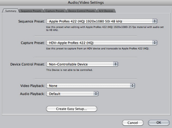

compressor è il programma più semplice del mondo. forse per questo non trovi nulla.
piuttosto nessuno ha letto gli audio & video settings del tuo progetto. capirai che con un corretto log & transfer non è possibile che salvare/esportare il filmato come current setting non garantisca i migliori risultati possibili.
quindi di che parli? la tua videocamera registra in AVCHD e tu hai acquisito in??? mi auguro in proRes o AIC.
poi per l'esportazione si può parlare di altri formati, compreso il formato mpeg2, se ti va, che di solito si realizza con compressor. per altri formati non c'è ragione, quando esporti con QT puoi fare tutto bene e anche meglio.

Ciao flashcream. Potrei darti un sacco di dati riguardo alle impostazioni di audio-video settings. Quali sono quelle più significative per questo tipo di info? per esempio su SUMMARY-SEQUENCE PRESENT è impostato su DV50PAL 48 KHZ. Sono le impostazioni che mi hai consigliato tu tempo fa, riguardo ad un problema con l'impostazione del programma per il riconoscimento della videocamera.
non posso aver MAI scritto una stupidata simile. non per la video camera canon del presente topic.
ecco come devi impostare gli audio & video setting per un corretto log & transfer, se non hai registrato in 25p (modalità cinema), cioè se hai lasciato le impostazioni di default della videocamera. il codec scelto pro res 422 HQ è il migliore. puoi anche evitare di scegliere la versione HQ, non cambia poi di molto.
infatti mai scritta, in compenso ho ripetuto gli stessi concetti:
sei fuori strada: log and transfer, non log and capture. quanto agli audio e video settings, il device non controllabile va bene. chiaro che devi anche impostare correttamente il formato di acquisizione (capture preset). ti consiglio apple prores 422. conseguentemente il preset della sequenza dovrà essere apple pro res 1920x1080 (25p se progressivo o 50i se interlacciato. questo dipende da come hai registrato). apple proREs è un codec cha fa paura, perfetto per HD.
FCP e il suo supporto devono essere aggiornati all'ultima build della versione 6

Quando ho scritto "sono le impostazioni che mi hai consigliato tu tempo fa" ect... non mi riferivo a "SEQUENCE PRESENT è impostato su DV50PAL 48 KHZ". C'è un punto dopo, quello era solo un esempio. E' molto difficile andare a pescare le impostazioni che tu conosci a meraviglia, visto che in questo momento io ne sto solo sentendo parlare. Non so nemmeno che vuol dire "interlacciato" o 25p progressivo. Capisco che ci vogliono delle indicazioni precise e non si puo' parlare sui generis, ma se non avessi i dubbi, non starei qui a fare domande. Allora impostai il programma seguendo le tue indicazioni di cui sopra, e specificai anche il modello di videocamera, che non è cambiato. Poi automaticamente registrai le immagini. Ora sono arrivata alla fase finale e mi ritrovo un elenco infinito di formati, assolutamente incomprensibile. Provero' ad impostare il programma seguendo il tuo penultimo post. Grazie.
nota che devi ri acquisire il video dalla videocamera come la prima volta con le corrette impostazioni. non basta modificarle adesso. non servirebbe a nulla.
elimina/cestina le clip e re-importa.
