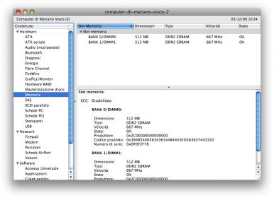

1) macbook quale? non si legge. detto questo l'incremento delle prestazioni sono dell'ordine del 5 %, massimo 10, quando scrivi grossi file. a te la scelta.
2) apri system profiler in utility. i banchi sono due e se avrai problemi di compatibilità lo sa solo mandrake, perchè non si legge alcun dettagli sul mac e sulla ram che pensi di comprare. se pensi che tutti banchi vadano bene, ti sbagli. usa i configuratori che trovi sui sito crucial e kingston. la ram almeno a due giga è fondamentale da leopard in su.

grazie ragazzi! dal quel che capisco posso avere solo fino a max 2GB di RAM! pensavo di più sinceramente o.O
ad ogni modo ecco cosa ho ottenuto dallo scanner:
e in allegato lo screen del system profiler.
se ho capito bene dovrei quindi avere 2 banchi occupati da 2 schede da 512Mb. quindi dovrei prendere 2 di queste -> link <- giusto?
